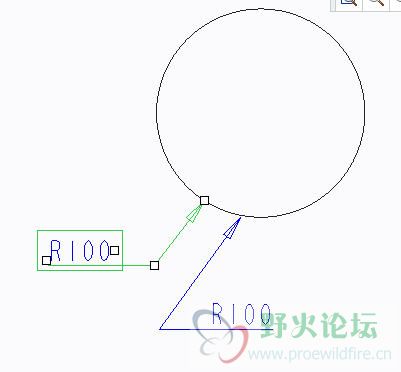

以前1.0左边的标注拉一下就可以成右边样子,现在怎么拉都不过去。
68
345
498
 楼主| 发表于 2012-6-28 08:25 | 显示全部楼层
尺寸在右边的时候怎么也拉不到左边去呀。
发表于 2012-6-28 22:13 | 显示全部楼层
刚测试了,注释前面有个小方框,左右拉都可以的
457
531
发表于 2012-6-29 09:23 | 显示全部楼层
小框在那啊?我没找到哦,发个图片看看啊
发表于 2012-6-29 21:01 | 显示全部楼层
鼠标放在R100文本后面(或前面)的小方框上,鼠标箭头变成左右方向时开始拖动
68
345
498
 楼主| 发表于 2012-6-30 09:31 | 显示全部楼层
找到了,你这是1.0的,2.0的没方框了,右键里有“反向文本”。
发表于 2012-6-30 18:18 | 显示全部楼层
我就是用 2.0 的截的图好吧
发表于 2012-7-9 15:43 | 显示全部楼层
