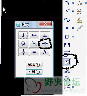

发表于 2008-7-20 11:29 | 显示全部楼层
在草给时有一个约束的对话框,里面有各种约束供你选择,你找到“图元上的点,创建共同点或共线约束中,选择后再点表格的顶点和图框的顶点就行
