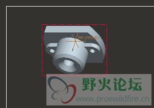

各位大侠:
为什么我作工程图时,插入的零件是实体?
谢谢!

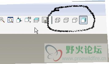

发表于 2008-7-20 10:55 | 显示全部楼层
你在零件模块点改变显示类型就可以的了啦

发表于 2008-7-20 10:56 | 显示全部楼层
还有放置时请选择你需要的一个视角来放置

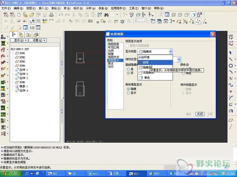

发表于 2008-7-20 11:53 | 显示全部楼层
楼上说的不对,应该右击工程图--属性--视图显示--显示线型;选线框或隐藏线即可 这是3.0新增的着色功能,以前版本是没有着色功能的!!!
