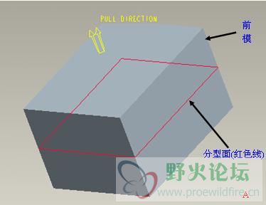

我在打开一个*.MFG的文件是的默认状态是着色(如下图A):

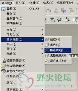

当我选择前模,使用以下命令(见下图B):

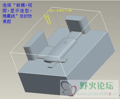

使用命令后,得到的效果图(如下图C):
在这个状态下,不管使用 线框隐藏线无隐藏线着色工具按钮.jpg (图D)中的任何一个功能,均不能改变前模的显示状态,请问在这个显示状态下(图C)怎样操作才能使前模恢复与模具的其他结构(如后模)一样显示状态(图A状态),即使用 线框隐藏线无隐藏线着色工具按钮.jpg (图D)中的任何一个功能,都能使前,后一起改变显示的状态,希望各位大师看到此帖后能告知小弟一,二,谢谢!!!!

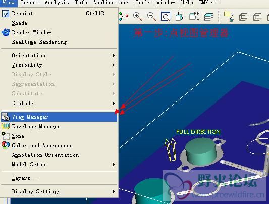

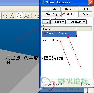

第一步,点视图管理器具 第二步点样式里的,缺省造型或者主造型

请问,这有工具栏命令可调出来吗????这样会更好用下些!!!
