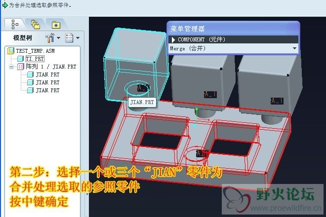

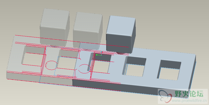

见图片所示,图上面三个部件是阵列形成的,然后再进行----元件操作--合并。无法将这四个作为一个整体。反而讲本体也进行整列了。请教老师如何进行操作。
附件有装配图,烦劳高手操作一下,截个图片。给予指点。谢谢。

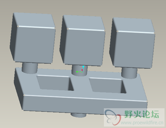

发表于 2012-6-27 15:23 | 显示全部楼层
楼主操作可能有误, 才会产生一楼第二个图的情况。或者说操作时的步骤有问题。

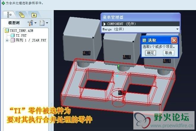

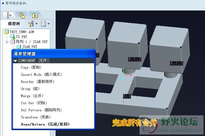

发表于 2012-6-27 15:54 | 显示全部楼层
回复 3# gavin_o8 的帖子
花了点时间整理了一下图片,在4楼补上了
请注意观察每张图片的左上角的提示和最后一张模型树的变化。
发回楼主的文件,版本5.0 (M100)    test.zip (372.26 KB, 下载次数: 15)
验证了一下楼主一楼第二图的情况,应该是在选择零件和参照时次序倒了。
如果选择JIAN零件为合并零件,TI零件为参照,则就会出现TI变成两个的情况了。
