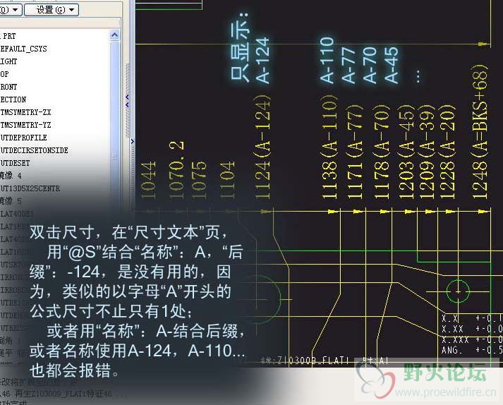

怎么才能使尺寸值只显示出公式,而且公式的结构十分类似?
    如图:
    (这些公式的结构很类似,都是 A - subdim 结构。我需要取消公式前的数值,因为不同规格的产品,这个尺寸不同。)
我已经尝试过了:
    双击尺寸,在“尺寸文本”页,
        用“@S”结合“名称”:A,“后缀”:-124,是没有用的,因为,类似的以字母“A”开头的公式尺寸不止只有1处;
        或者用“名称”:A-结合后缀,或者名称使用A-124,A-110...也都会报错。
    请前辈们指点一下。
    多谢了,多谢!

发表于 2012-6-27 22:22 | 显示全部楼层
自动显示的尺寸不能改,手动标注的尺寸可以用 @OA-124

 楼主| 发表于 2012-6-29 06:41 | 显示全部楼层
谢谢野火先生。我已经试过了,没有问题。
谢谢!
