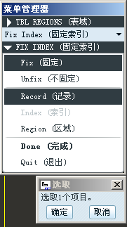

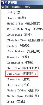

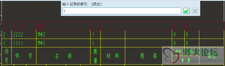

步骤:表->重复区域->固定索引->选择明细表->默认选择固定、记录->点击要更改的明细表的某行->输入更改后的序号->打对勾->完成。

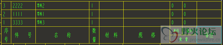

原来的明细表:
原来的明细表
原来的明细表
重复区域,固定索引
重复区域,固定索引
重复区域,固定索引
选择明细表
选择明细表
选择明细表
选择修改的行,并输入修改后的行号,例如将第三行改到第一行,打对勾,完成
选择要更改的行,并输入更改后的行号
选择要更改的行,并输入更改后的行号

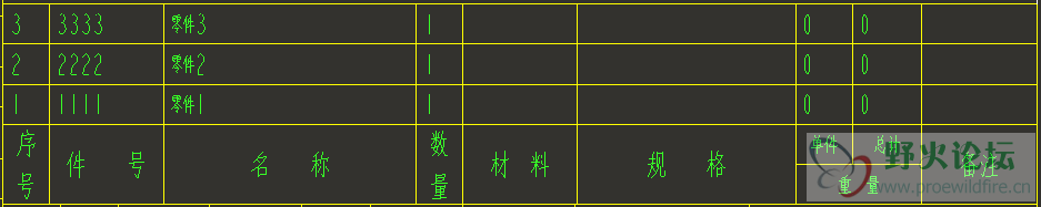

修改后的样子
修改顺序后的明细表
修改顺序后的明细表
