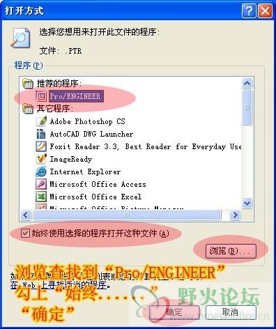

我的PREO是5.0版本的,为什么PRT档不能显示PROE图标呢?

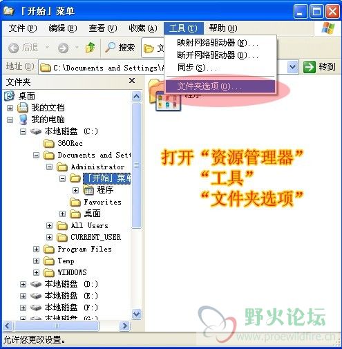

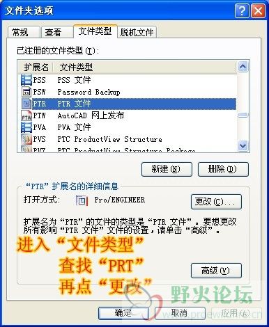

在XP系统的注册的文件类型没有和相关的打开之应用程序关联的缘故
楼主是否是删除过 Pro E 后重装了?
还是装过更高版本的 Creo 后又将 Creo 卸载了 ?
试试下面的方法来修改:

 楼主| 发表于 2012-6-26 17:50 | 显示全部楼层
