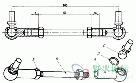

没有数据的,图怎么样就怎么样,求大神帮帮忙

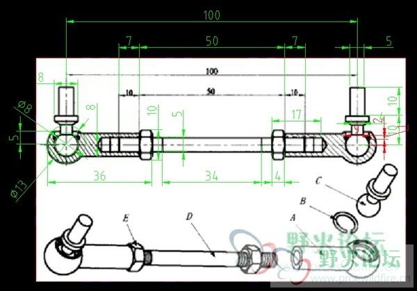

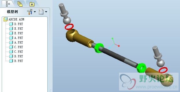

给你个参考:
1、把图纸贴到CAD里大致测量各零件的相关尺寸,为用 Pro E 画3D模型做好准备
2、分别画五个零件的3D模型图
3、再将5个零件按要求组装在一起,就完成了
2012-06-26-练习题.zip (322.86 KB, 下载次数: 245)

发表于 2012-6-28 13:56 | 显示全部楼层
6楼很强大 赞一个。。
