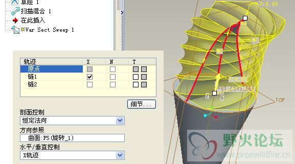

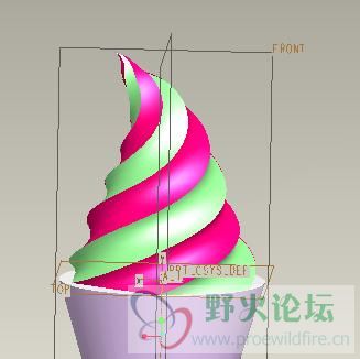

搞拉很长时间拉就是搞不出来 各位高手帮帮忙啊
怎样才能达到这样的效果啊
怎样才能达到这样的效果啊

 楼主| 发表于 2008-7-20 09:54 | 显示全部楼层
不会诶~~~能不能讲明白点啊

谢拉各位我搞出来拉 主要是因为我把扫描时原点的方向给搞反拉
