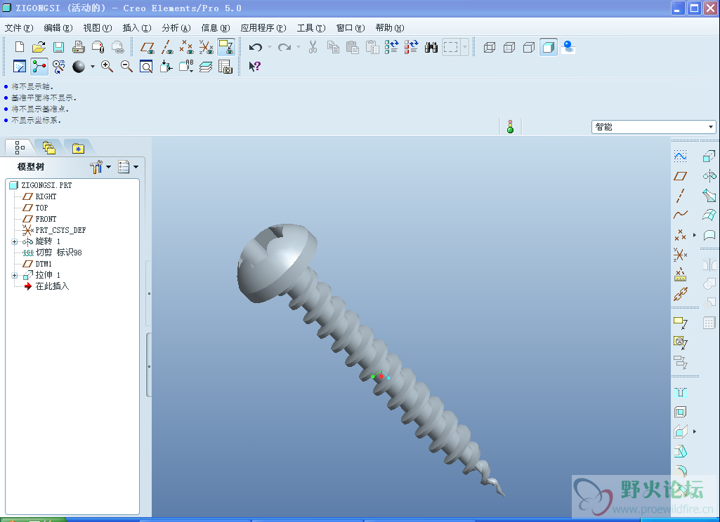

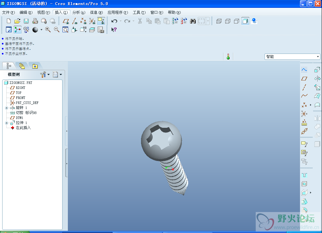

感觉自己画的有问题  很可能是扫描截面没有画好  不知道怎么画才好啊   还有就是上面用螺丝刀拧的地方的切口也不好画  用拉伸去除材料的话和实物不像  很难处理啊   有谁会的帮下忙啊  谢谢啦

按螺丝刀的头部轮廓  两边切除
