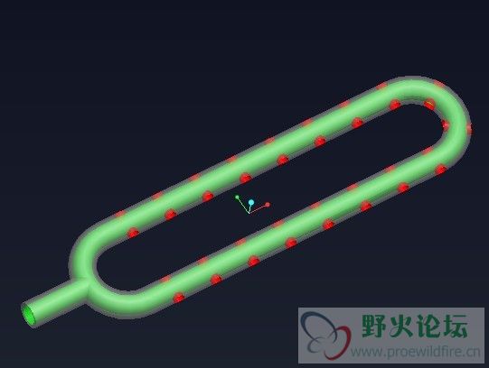

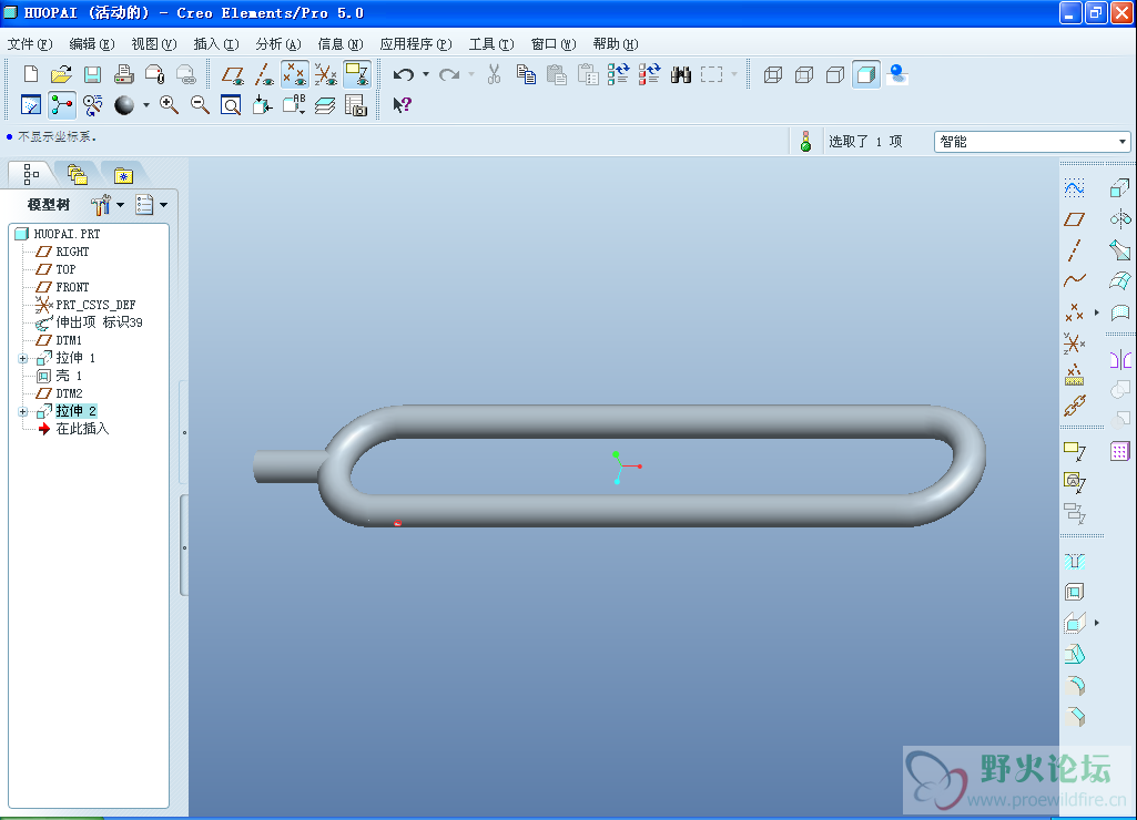

正面的孔可以正确的切出来   背面的孔就没有了  有什么方法可以解决  谢谢大家啦

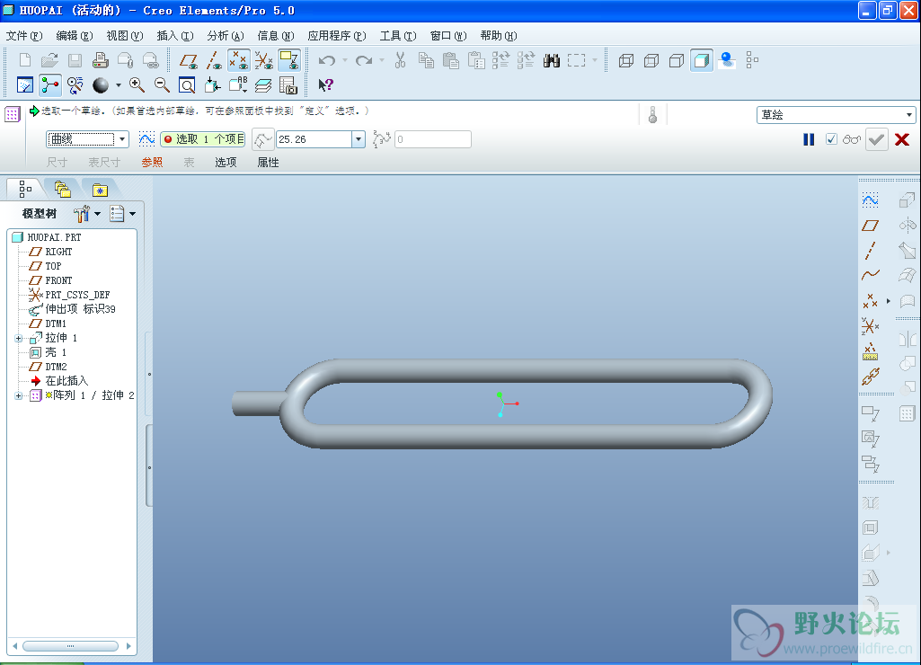

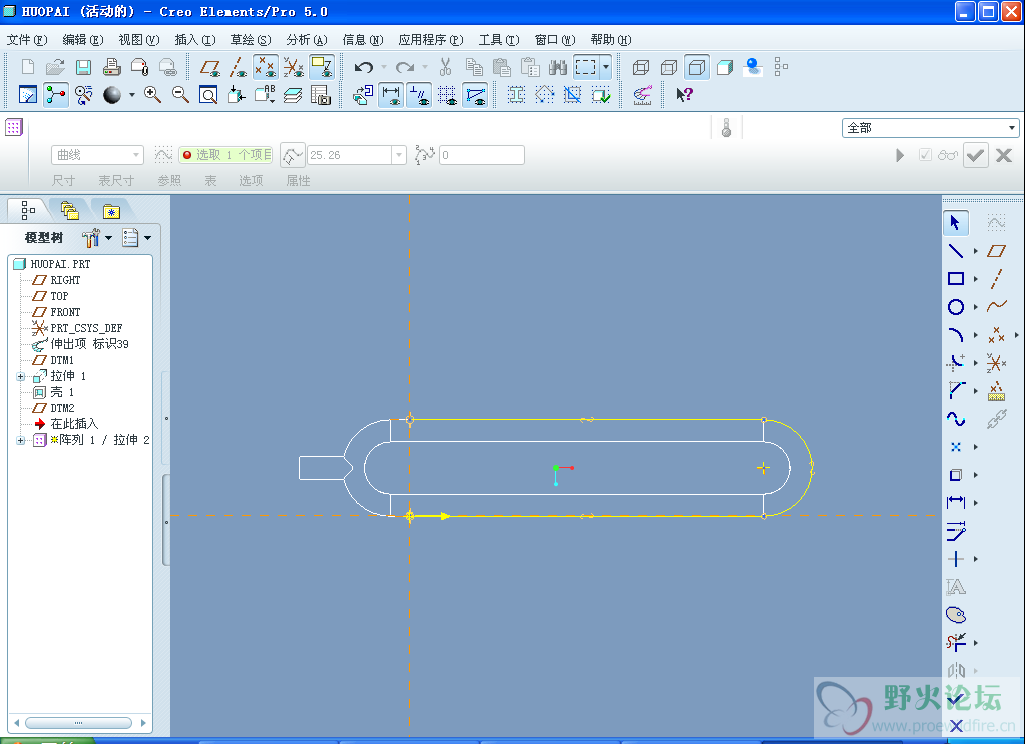

发表于 2012-6-25 22:52 | 显示全部楼层
如果你是希望孔阵列后的效果是 轴线必须和圆弧垂直的话,曲线阵列不行。还是要骨架折弯,展平,打孔,再折回去……

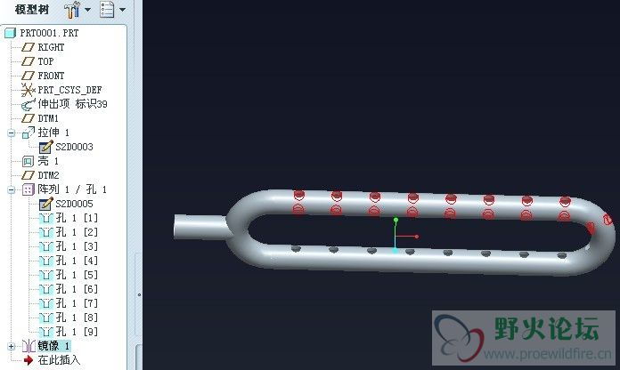

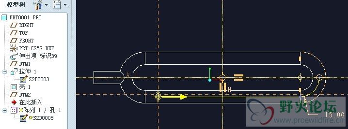

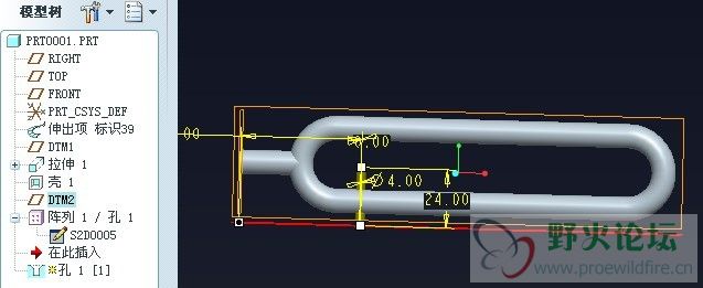

发表于 2012-6-26 09:29 | 显示全部楼层
是这样的效果吗?
切孔外侧基准面离开曲面一段距离, 内侧到中心基准面, 沿一半曲线阵列 , 再镜像
稍麻烦了一点,但能解决问题
PRT 文件版本 5.0 (M100)   test.prt.zip (83.72 KB, 下载次数: 0)

谢谢上楼的朋友啦   不过只是一面有孔的 只是内侧没孔  外侧都有孔的

发表于 2012-6-26 21:44 | 显示全部楼层
原帖由 HWLCH12 于 2012-6-26 11:10 发表
那一样啊,只是切孔深度减小,其它思路不变

 楼主| 发表于 2012-6-27 21:23 | 显示全部楼层
没有啊   只是让外侧的孔要穿透  但是不能使内侧的材料有孔
