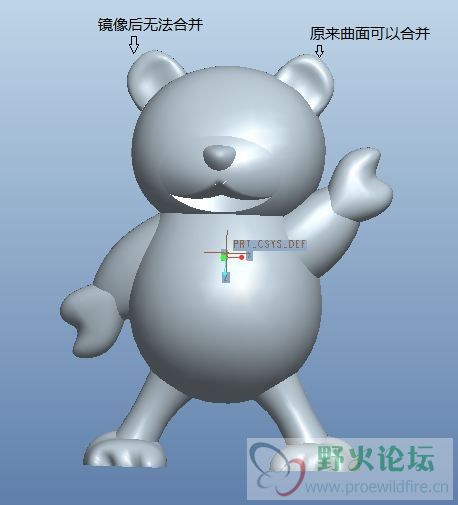

我照着参考书上画了一个卡通熊,但是在耳朵曲面镜像之后无法跟其头部曲面合并了,怎么用最简单的办法解决呢?请各位大侠指教!

可能头部曲面没有完全对称以致耳朵镜像后与头部有间隙。

拉的线条是不是定义了90°

这个造型曲面老是会碰到这样的问题,有可能是曲面造型出现的不对称;
哪位大侠能告诉我怎样才能使与i其他曲面的关联特征同时镜像?
或者有没有解决这种问题的方法?我已经碰到很多次了

这种东西你做做一半, 然后再把整半个曲面全部复制成一个曲面,然后镜像,注意,镜像要点红曲面.也就是要选到面组.

你把镜像后的曲面的边延申一下,试试看

谢谢大家的建议,我也在探索中,这种问题应该解决的方法很多,但是其中肯定有什么需要注意的地方。
大家可以去试试看,这种问题一般出现在曲面造型、边界混合、镜像、合并中。

把另一半实体化了在镜像
