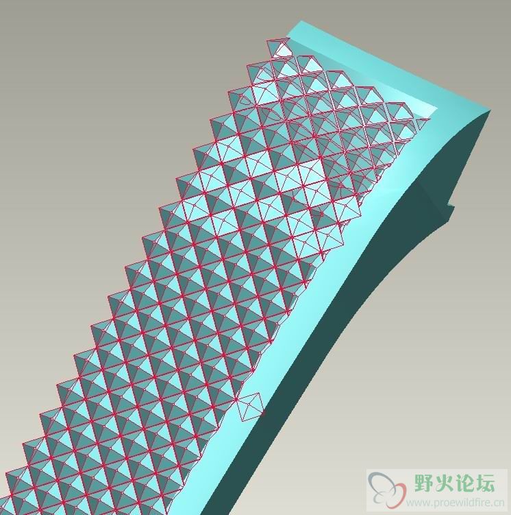

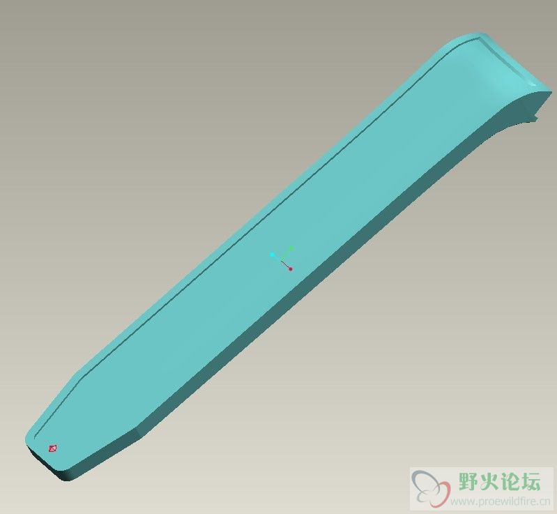

请教PROE曲面阵列,怎么才能把小方块阵形到整个曲面里,。。
这是效果图
这是我画的,
源文件太大,发不上来。

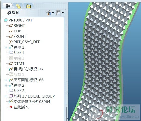

发表于 2012-6-25 19:18 | 显示全部楼层
草绘一条直线,投影到曲面
做沿曲线的阵列.
试试看 ?

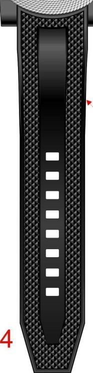

发表于 2012-6-25 22:05 | 显示全部楼层
5楼大师做得赞!
学习了
可楼主要的是类似表带上中间的几个小方块

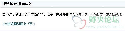

回5楼的帖费一番劲,点5楼的"回复",
内容还是上面几个字,但就是不让我回,系统一再跳出提示:
很郁闷,明明内容没有不良之处,估摸着5楼的用户ID是特定的,里面含有一些我等不能使用的字 ?

发表于 2012-6-25 22:30 | 显示全部楼层
本来 我图旁有文字说明,但也总弹出 “不良内容” 所以一并将其删除……
根据楼主的需求,如果能看懂我截图的内容,并且意会了操作,那那些小方块,就是小意思了。。。

 楼主| 发表于 2012-6-26 11:40 | 显示全部楼层
填 充 阵 列
大 师,我 用 的 是 填 充 阵 列。阵 列 的 曲 面 没 有 问 题,实 体 化 的 时 候,有 几 个 就 错了。是 不 我 步 骤 少 了,还  是  么 情 ,能  教 一   吗?
