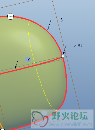

[求助] 各路大师们,帮我看看这条小黄线如何修补。
发表于 2012-6-25 11:18 | 显示全部楼层 |阅读模式
请大家帮帮忙

检查三条线是不是有断点

那条曲线应该是三点交叉,在一个点放到最大,就能看出是不是断点了.,如果有断点,做好基准点再画..

把那条草绘线转成多异线. 或者把草绘线复制一下,改成逼近..那样整条线就没有节点了.
