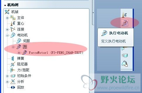

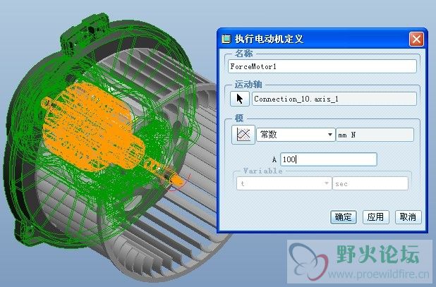

如果具有“机械动态”选项许可证,可为机构创建执行电动机。
使用执行电动机可向机构施加特定的负荷。执行电动机通过以单个自由度施加力 (沿着平移或旋转运动轴,或沿着槽轴) 来产生运动。

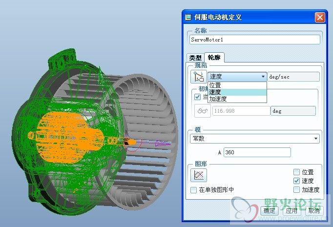

如果没有“机构动态”选项许可证,则启动“机构设计”时只有运动菜单可用。在运动研究中,可定义机构,使其随伺服电机一起移动,并且在不考虑作用于系统上的力的情况下分析其运动。
实际上“执行电动机”添加的“力”(mm N 毫米牛顿),“伺服电机”添加的才是“电动机”(速度、位置、加速度)。 有点搞人吧 ?
简单理解的话,执行电动机是施加特定负荷的,而伺服电机是不施加特定负荷。
前者是对机构进行特定负荷下的仿真,是仿真“真实”条件下的机构运动; 后者则是没有特定负荷的动作模拟,是模拟“虚拟”条件下的机构运动。
执行电动机解决的是在多少负荷作用下机构的运动问题,伺服电机解决的是没有负荷条件下机构动与不动、动多少的问题
