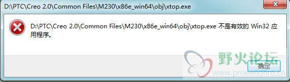

请问在装完Creo 2.0 M230,path完毕,并且成功之后启动parametric时候 弹出如图片的错误??应该从哪里着手解决

      你的电脑操作系统是 Win32 ,但是下载的这个软件却用了 Win64 系统的格式源文件!
      Win32 操作系统不能认读 Win64 系统的格式源文件,你必须去重新下载  Creo 2.0 M230  的 Win32 系统格式的源文件,才能成功安装运行!
