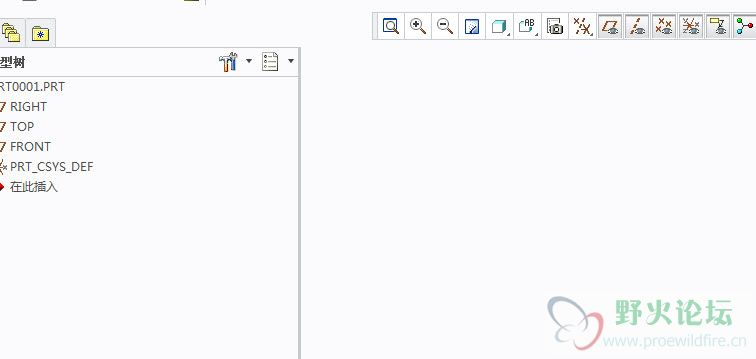

请问,我的win7  64位安装后为什么绘图窗口不显示绘图平面和坐标系,另外打开原来的文件也不显示,新建文件也不显示。请高手给指点一下。急!!!
发表于 2012-10-13 23:58 | 显示全部楼层
win7 64位安装2.0 M020
发表于 2012-10-14 11:29 | 显示全部楼层
我在别的地方看到了一个方法:configPro中修改graphics值为: win32_gdi,立马解决了。看来是显示问题。
