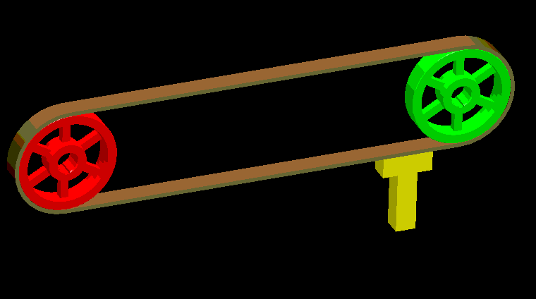

有一零件,是固定在同步带上,同步带是以来回运动的,怎样做到用固定在同步带上的零件来回运动。,

发表于 2012-6-23 17:26 | 显示全部楼层
回复 楼主 sbriugu 的帖子
看看是这样子吗 ?

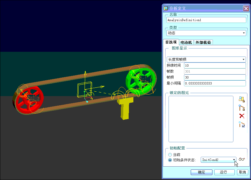

需要说明的是:
上述演示的动画是采用加正反转的伺服电机来分别驱动皮带轮和固定在皮带上的物体的. 不是正真意义上的皮带传动机构
在装配组件文件里的"分析定义里"也做了一个纯皮带轮的定义,可惜,皮带只能正转,无法反转.
我想这可能也是楼主提出本问题的原因之一.
期待高手来解答纯皮带装配定义下如何实现皮带的正反转问题.
附上演示文件,版本为 "5.0 (M100)"   同步轮皮带传输机构演示.rar (447.04 KB, 下载次数: 201)
关于纯皮带装配的定义,设置两个不同的"初始条件状态",即物体在不同的位置,然后只能在分析里手动切换两个"初始条件状态",来实现不靠伺服电机驱动的皮带动态往复.
有点郁闷,没找到更好的解决办法.

如果要想皮带不靠伺服电机驱动,可以多加一个槽链接来实现。一个电机 余弦 就可以了。 只是如果想要它和带轮同速需要花些功夫,通过一系列的转换。

一定要实现主从动的控制就只有给加个齿轮链接进去了,用齿条带动轮子运动。带传动,带都是假的,又怎么用带去驱动轮子呢!
