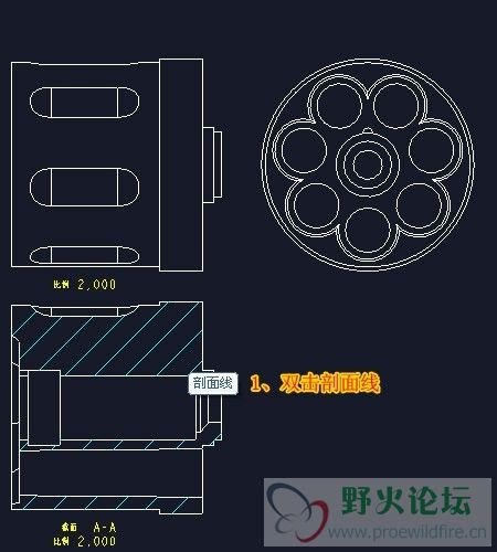

1、用鼠标双击剖面线 或 右键点击窗口空白处,会跳出一个菜单管理器,里面有关于剖面线的设置;

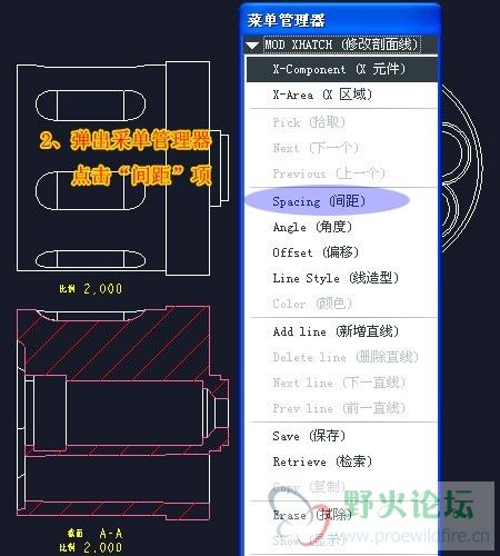

2、在菜单管理器里选择“间距”项

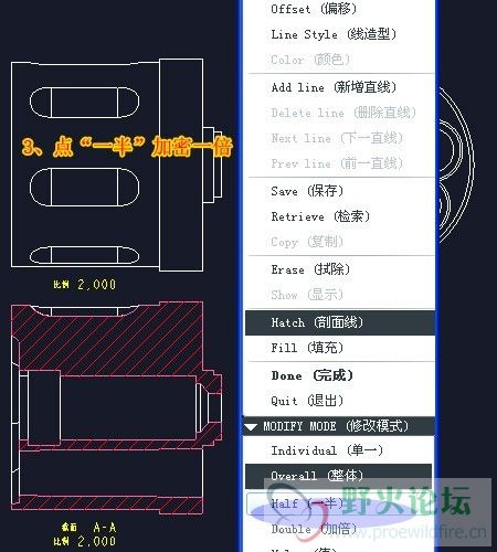

3、点击“一半”或“加倍”,可调整剖面线的疏密。
