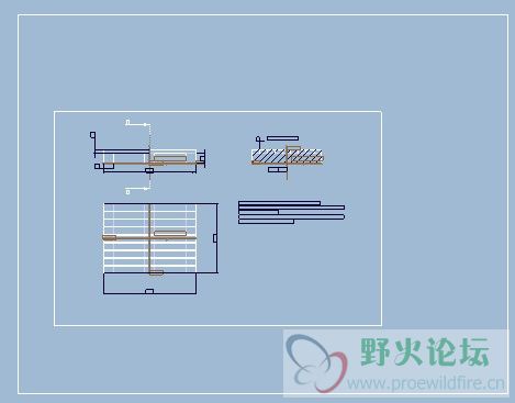

工程图开始时没有话页面中间,结果画完后不知如何重移动了;图形也不点小,空白的地方太大,也无法放大了;不知以上问题如何解决?在CAD里是可以移动图形,可以缩放图框的,请高手指教。

首先,这个工程图不知道是不是你用零件模型直接生成的还是新建绘图画的。
    如果是直接生成的话,可以移动  方法是在布局选项卡里面点击整个图形,等鼠标变成十字可移动图标时按住鼠标左键即可移动(如果不能移动,请在图形右击把锁定视图移动去对钩即可)
    至于这个图形太小,是不是你选择的图框幅面太大?如果图框格式选对,还觉得小,那就在布局选项卡里双击整个图形,里面有比例,你可以放大图形比例以改变图形大小。
    还有最后你说可以缩放图框,是不是可以在绘图区右键选择页面设置,然后可以选择图框
    不知是否答非所问 还请高手帮忙解答

是用零件图生成的,按照你说的我已经做到了,即右键菜单里“锁定视图移动”被选中了,取消即可;比例缩放也找到了,谢谢你!看来某些问题在论坛还是比照书上学得快呀!
