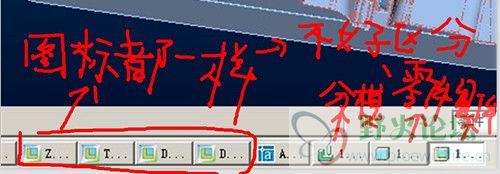

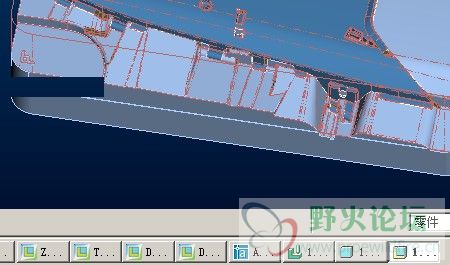

CREO任务栏图标为什么清一色的一样,能设置成PROE那样吗,零件图、组立、工程图、分模档图标都是一样的,不好区分。哪位高手知道怎么设置?
没明白的看下附图,左边的是CREO的图标,右边的是PROE4.0图标
[ 本帖最后由 PENGFEI3777 于 2012-6-22 15:44 编辑 ]
有些同学没明白,重新加上说明。

发表于 2012-6-22 14:20 | 显示全部楼层
表示还是没看明白

发表于 2012-6-22 14:52 | 显示全部楼层
这个问题确实存在,希望后续版本会改进!

发表于 2020-4-27 17:17 | 显示全部楼层
show_object_type_in_taskbar yes
晚了八年才回复,希望能帮到楼主。
creo 6.0.6.0

发表于 2020-4-28 09:02 | 显示全部楼层
zhubaoming 发表于 2012-6-22 14:52
这个问题确实存在,希望后续版本会改进!
creo2.0即可支持。请看参数。
creo 6.0.6.0
