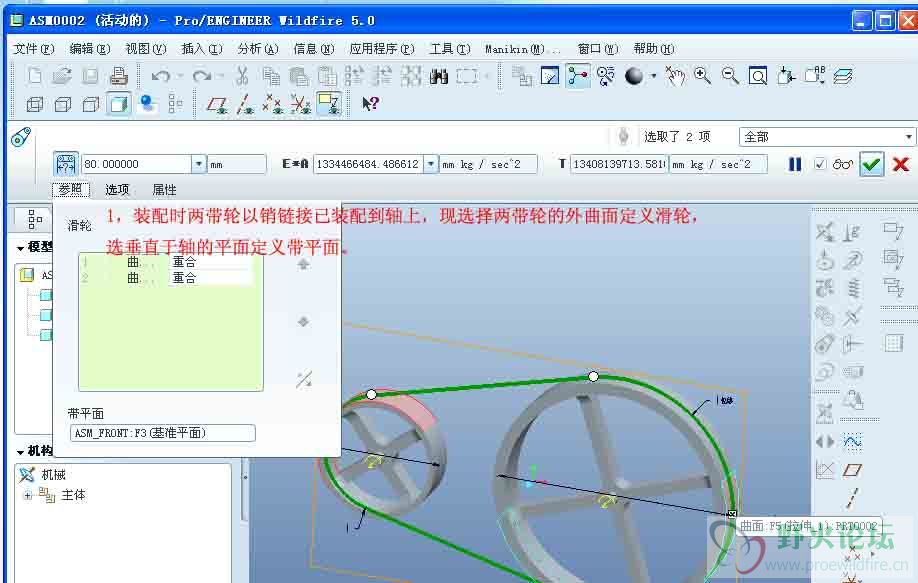

1,创建模型,生成连接,定义运动轴设置。

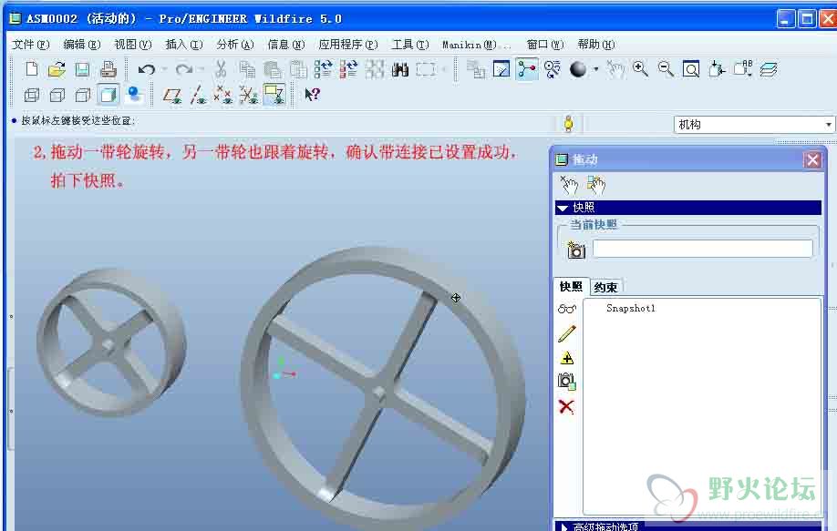

2,拖动组件,检查模型

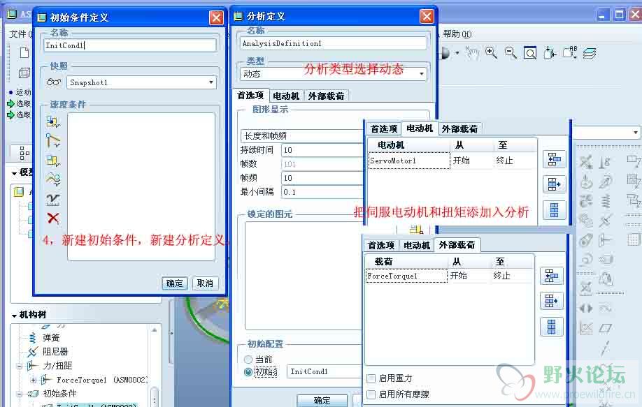

4,准备分析,定义初始条件,创建测量。

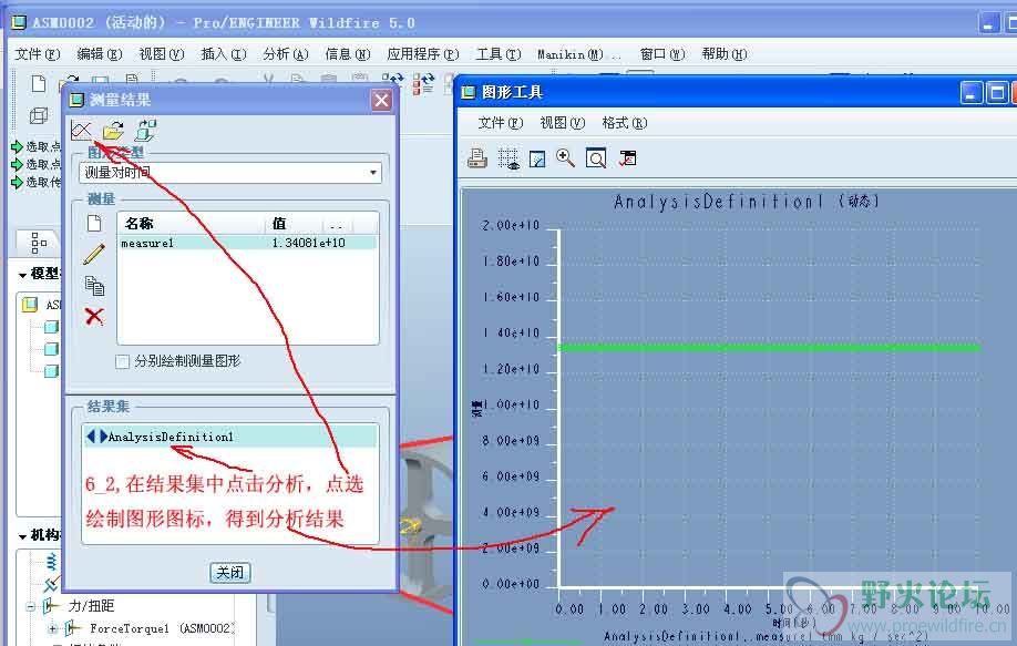

6,结果:回放结果,检查干涉,查看测量,创建轨迹曲线,创建运动包络。

动态 (Dynamic) - 使用动态分析可分析由施加的载荷、伺服和执行电动机以及重力所产生的运动。在动态分析期间,可启用或禁用执行电动机,但伺服电动机(如果包括的话)在分析期间处于活动状态。机械动态不会将几何伺服电动机包括在动态分析中。
分析定义”(Analysis Definition) 对话框的首选项”(Preferences) 选项卡中输入的信息不会被用于计算动态分析的时间间隔。这些值只改变图形的显示。要改变动态分析的精度,请使用设置”(Settings) 命令。
动态分析是力学的一个分支,主要研究主体运动(有时也研究平衡)时的受力情况以及力之间的关系。使用动态分析可研究作用于主体上的力、主体质量与主体运动之间的关系。
运行动态分析时应切记以下要点:
基于运动轴的伺服电动机在动态分析期间都处于活动状态。因此,从分析时域导出的”(From) ”(To) 将显示为不可编辑的开始”(Start) 终止”(End) 值。
可添加伺服电动机和执行电动机。
如果伺服电动机或执行电动机具有不连续轮廓,机构设计在运行动态分析前会尝试使其轮廓连续。如果不能使其轮廓连续,则电动机将不能用于分析。
可使用外部载荷”(Ext Loads) 选项卡添加力/力矩
可考虑或忽略重力和摩擦力
在开始动态分析时,通过指定持续时间为零并照常运行,可计算位置、速度、加速度和反作用力。系统会自动确定用于计算的合适的时间间隔。如果用图形表示分析的测量结果,则图形将只包含一条线。
单击分析”(Analysis) ▶
机构分析”(Mechanism Analysis),打开分析定义”(Analysis Definition) 对话框,可创建、编辑和运行分析。

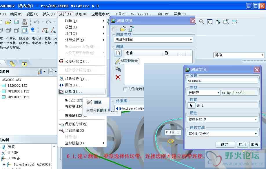

三,各类分析的测量结果
测量有助于了解和分析移动机构所产生的结果,并可提供用来改进机构设计的信息。
必须先运行或保存并恢复一个或多个对机构的分析结果,之后才能计算和查看测量结果。
对于每种分析类型,下表列出了哪些测量可提供最有用的信息:
1,运动学分析,可测量:位置、速度、加速度;间隔;Pro/ENGINEER 特征;自由度;冗余;时间;主体方向;主体角速度;主体角加速度。
2,动态分析,可测量:除测量计外所有力。
3,静态分析,可测量:位置;连接反作用;净负荷;所有系统测量;所有主题测量;Pro/ENGINEER 特征。
4,力平衡分析,可测量:可测量:位置;连接反作用;净负荷;测力计;所有系统测量;所有主题测量;Pro/ENGINEER 特征。
5,位置分析,可测量:位置;间隔;自由度;冗余;时间;主体加速度;Pro/ENGINEER 特征。

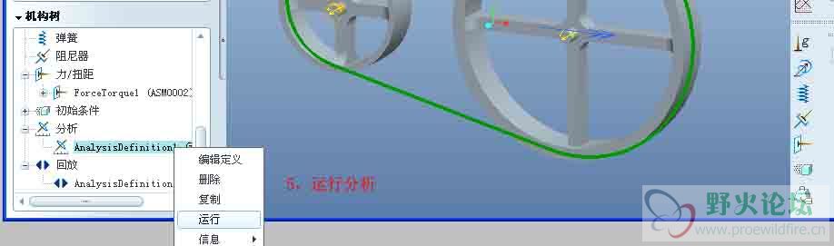

实例:皮带轮从动轮上加额定扭矩后,分析带的受力情况。

我前几步都实现了,最后一步"测量" 值里是"not computed",就是没有数值呢?
回复 支持 反对
Rank: 1
发表于 2015-1-23 12:16 | 显示全部楼层
虽然很长时间了,希望楼主指点啊
