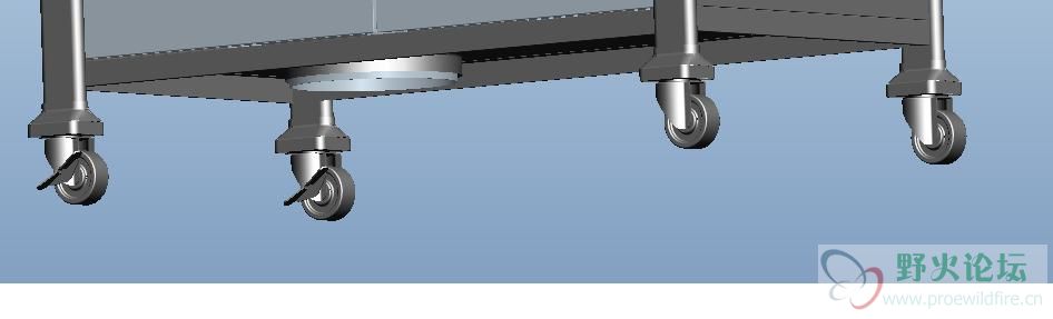

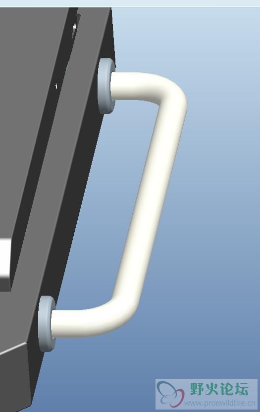

各位高手,我真心求助一个箱体下面带四个滚轮,两端两个把手,可以拉走也可以推走,下面的滚轮可以向各个方向移动!谢谢大家!还请哪位高手指点一二!我的邮箱:787681886@qq.com

这个是很简单的结构,我这有部分图片给你参考。由于商业问题,不能给你整体的图片,只是截了轮子和把手的结构给你。

这个就是工具柜
轮子按你的载重要求,可以选型,几乎多大的脚轮都有,轮子有万向的和定向的,带刹车的和不带刹车的
至于推手更简单了 弯个管焊上OK了 可以到市场上看一下工具柜 或在网上参考一下图片
