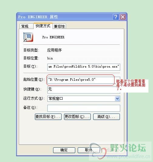

发表于 2012-6-22 08:57 | 显示全部楼层
原始的工作目录是不是设置成桌面了?
159
264
发表于 2012-6-22 09:00 | 显示全部楼层
右键点左面图标属性
172
223
发表于 2012-6-23 13:41 | 显示全部楼层
方法1.更改启动目录,不要设置成桌面。proe的trail文件默认存放在启动目录中。
方法2.指定rail文件的保存路径,启动proe,在“工具”、“选项”中找到“trail_dir”,更改目录即可。
