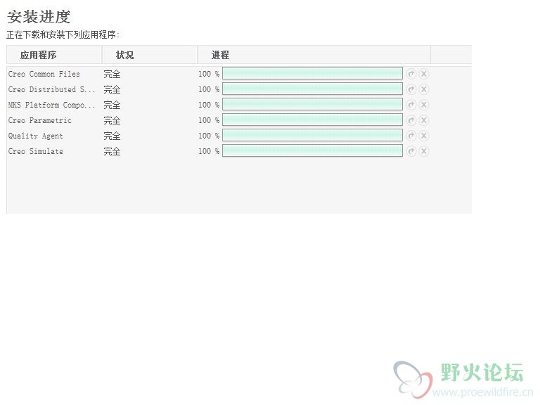

为什么我的Creo_2.0M010安装怎么那么快?
安装不超过10秒,然后桌面有许多快捷方式,打开快捷方式,都不能使用?为什么会这样?
72
88
 楼主| 发表于 2012-6-21 14:45 | 显示全部楼层
没有人来?我的是WIN7系统。
下载的是凡笔的那个。
怎么安装那么快?都不能用?

发表于 2012-6-28 22:53 | 显示全部楼层
WINDOWS7系统下,我也出现过这个问题
安装包所在的文件夹不能是中文名称,比如说安装盘解压后直接在D:\creo文件夹内,
或者用deamontools读取虚拟镜像。
如果已经错误地安装了一次,那么修改好目录后不卸载,再装一次,这时候还是不完整,
但是桌面上CREO快捷图标会显示正常,
这时候卸载creo所有软件,
再重新安装就正常了。
