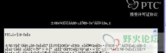

安装出现的乱码,怎么处理

修改下环境变量,右击“我的电脑”,点“属性”--“高级”--“环境变量”,在用户变量里面新建一个变量,变量名lang,变量值chs,确定即可。

谢谢,搞定了
