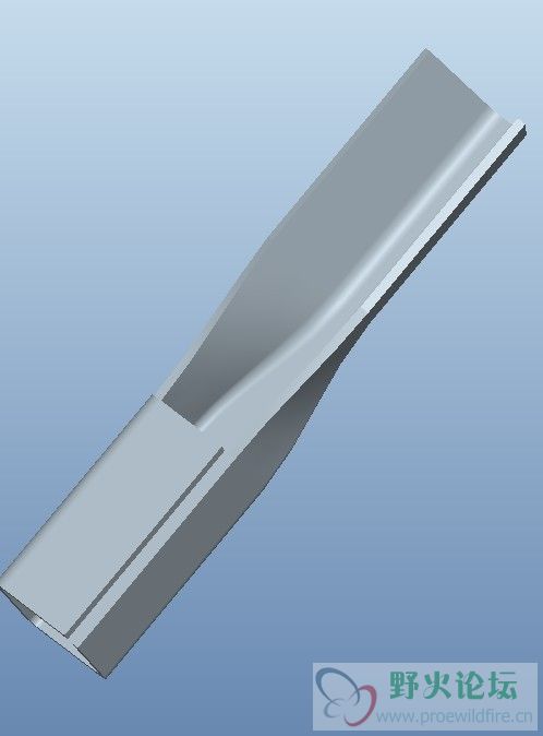

请问 这个怎么展开啊?有PRT,谢谢

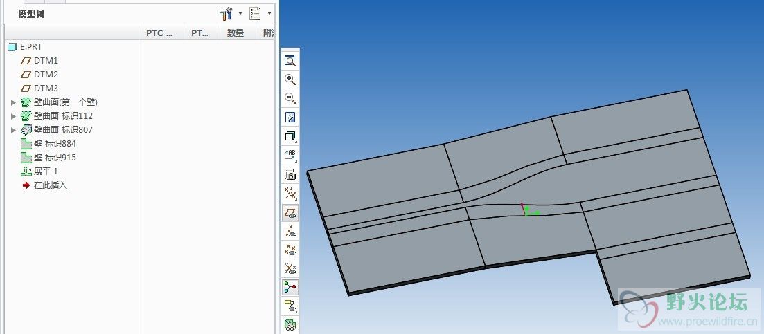

PROE展开这种异形曲面太弱了,PTC得加强这方面的,比起SW差了十万八千里。。。
给你参考下吧

用展平0kl

不过以我做钣金的经验,这个产品展开图应该就是这样的
