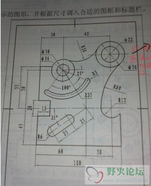

发表于 2012-6-21 11:54 | 显示全部楼层 |阅读模式
求助,这个直径为22的圆高度该如何定位

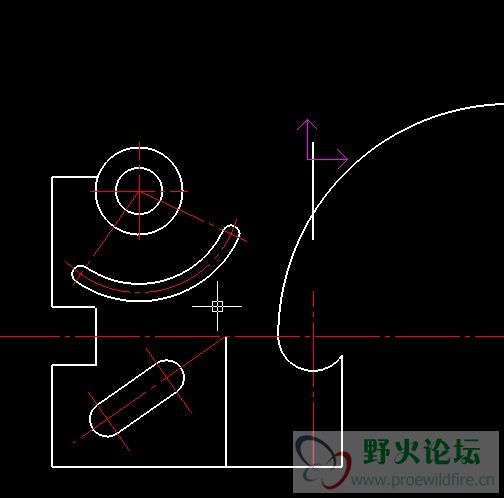

187
 楼主| 发表于 2012-6-21 11:58 | 显示全部楼层
就画到这个程度了,就不会了
发表于 2012-6-21 15:10 | 显示全部楼层
图纸漏标了该尺寸
按作图标准该圆的高度是需要标注出来的。

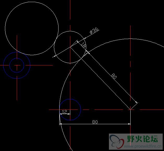

如果R80和R12是在他们对应圆的象限点相切(看你画了R80的圆弧,就应该是这样,不然在直径22的圆没定位前这段弧也是没法定位的),那么该圆高度可以如下图定位 01.JPG

发表于 2012-7-2 10:33 | 显示全部楼层
是啊,如果r80的圆不是切在象限点上,貌似就无解了

发表于 2012-7-18 11:54 | 显示全部楼层
轴孔必需要有高度定位,但图纸没有给出,所以无解。不要自己凭空想象画,否则做出的零件装配不上就是大事。

回复 6# dprlhxl 的帖子
如果知道R80与R12园心在同一高度,(也就是相切在象限点),这个不必用约束了,很简单,上面的人都画出来了。
如果不是相切在象限点,什么软件也画不出。
