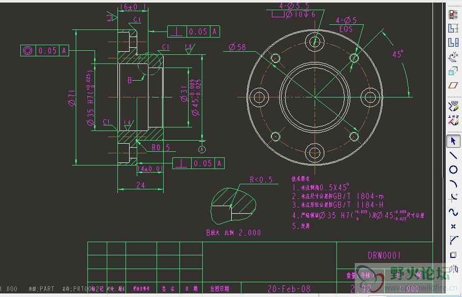

[原创] 加分题,考查你的proe工程图水平——轴承座【停止加分】
