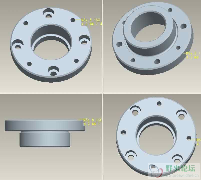

[原创] 加分题,考查你的proe工程图水平——轴承座【停止加分】

 楼主| 发表于 2008-9-26 20:42 | 显示全部楼层
楼上,螺纹表示不正确,打印没有粗细,相关参数引用也没有
主视图还有一些隐藏线没去掉,左视图孔的中心线没有表示出来
分度圆中心线最好用点划线,不要用双点划线表示
我不是版主,只是一个学习者。
多看贴、多思考、多尝试、多实践,问题的答案就在自己手中……

发表于 2008-9-28 21:24 | 显示全部楼层
看了你版主做的这个我看了,我做这个是没问题,但我们做题目不单单是为做而作,需要知道产品用在什么地方,有什么具体要求,才可以去产品的各个部分提出不同的要求,包括HRC,表面处理要求,行为公差等等,你认为呢版主。有不对的地方还请原谅,谢谢指出我的问题。
你做这个还是很有好的,在基准A应该是配合其它零件的吧,所以清根了。所有的其他要求也都是相对基准A的。这只是我个人的看法,如有不对的地方还望指点。谢谢。
上不了啊,文件太大了郁闷只能上个图了

 楼主| 发表于 2008-9-29 12:25 | 显示全部楼层
说得很对,出这个题主要还是让大家做工程图方面的练习
至于技术的问题,我们没办法去考大家(或者说不好考)
文件,可以分卷压缩后上传
