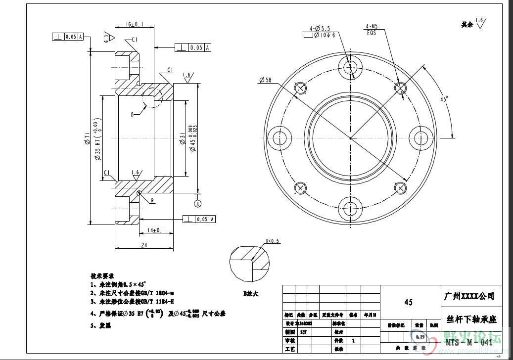

[原创] 加分题,考查你的proe工程图水平——轴承座【停止加分】

昨晚做了一下,的确有很多的问题:
请楼主检查,并给于指导。
1.公差标注;
2.沉头孔的标注;
3.基准的标注;
4.技术要求的书写等

断断续续做了好几天,终于做好,做的过程中发现自己不少问题,请老大改下作业!
碰到的问题请老大解答:
1.有的注释到立体图中去了,关闭3D显示和config中设置都不行.
2.不想用自带的基准符号,是不是把自带的基准符号用完后隐藏.
3.技术要求中35和45不会关联.
4.重量不会关联.
5.转PDF线条粗细不会设置
6.打印范围设置实在做不好
有空的话请老大出个教程

发表于 2009-7-19 19:58 | 显示全部楼层
交作业了
麻烦版主给评一下,呵呵。做完这个后收获确实很多

参与人数 1威望 +5 金钱 +9 收起 理由
31358302 + 5 + 9 做得非常之好! 详细视图边界线按规定应为 ...

 楼主| 发表于 2009-7-22 22:27 | 显示全部楼层
112楼缺模型文件
115楼缺工程图文件
再次提醒,上传文件必须将零件模型、工程图、PDF文件一起上传,否则无法评分。

重新做了一下
有的注释到立体图中去了,在工程图中可以关闭,但又不能关,还是不通,另外一个厚度尺寸改到另外一个标注,沉头孔就不关联了?谢谢一叶扁舟出的作业,对新手太有针对性了,把考核的知识点弄明白学到了不少知识! ((不能加工的图纸,等同于废纸一张!软件学得再好,脱离工作实际都是没有用的!))说得太好了!
