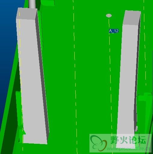

关于倒扣件设计计算向各位高手请教一下,有一位仁兄教我是这样计算的。
腔深*Tan角度>倒扣距离+0.5, 不知道是否正解?
如图1所示倒扣件,如图2所示脱模设计
发表于 2012-6-21 11:17 | 显示全部楼层
斜顶滑块的行程=倒扣距离+安全距离1-2MM就可以了
