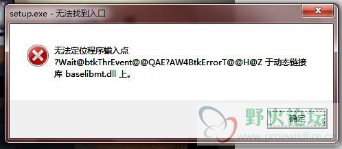

也不知道是我系统有问题还是压缩包出问题了,反正解决办法是:搜索压缩包里的dll(缺哪个就找那个) 复制到setup.exe同级文件夹里就可以了
ps:网上找的dll文件没用
win7 32位,安装包下载了两次,都一样的问题
PTC Creo 2.0 M010 官方完整多语言版+多语言帮助中心 (x32/x64) 置顶帖里下载的

没遇到,说明你系统有问题,你下载下面的动态库放到系统目录下试试,不行就重新装系统
http://www.dllzj.com/Down_baselibmt.dll.html

搞定
真的是这个样子的
发表于 2012-7-19 19:29 | 显示全部楼层
下载了试过了还是不行啊
