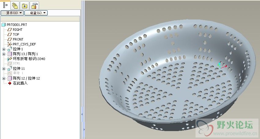

[求助] 带孔的铁盆是怎么做的

4.0  用环形折弯做了个
