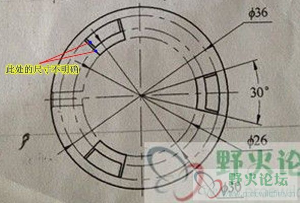

发表于 2012-6-20 21:55 | 显示全部楼层
不是你不会画,而是你还没看懂这张图纸而已。
561
619
发表于 2012-6-21 07:54 | 显示全部楼层
图上的尺寸没标全,如圆孔3mm处,一边的厚是2mm,另一边就按常识推也取2mm,但它的宽度就没法定了!图可以先旋转再做2次拉伸、阵列。孔3mm处根据情况绘制。

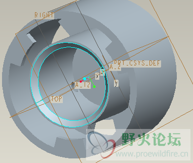

发表于 2012-6-21 16:52 | 显示全部楼层
不知道可对
不知道可对

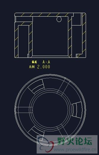

发表于 2012-6-21 17:03 | 显示全部楼层
原帖由 wjj4480911 于 2012-6-21 16:52 发表
不知道可对
你可以在零件基础上再创建三视图以及剖面图,来验证是否正确

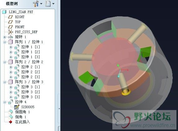

闲着没事,也画一个
ling_jian.prt.rar (353.8 KB, 下载次数: 15)   Pro E 文件版本是5.0 (M100)
[ 本帖最后由 BoYa_DIY 于 2012-6-21 21:10 编辑 ]
