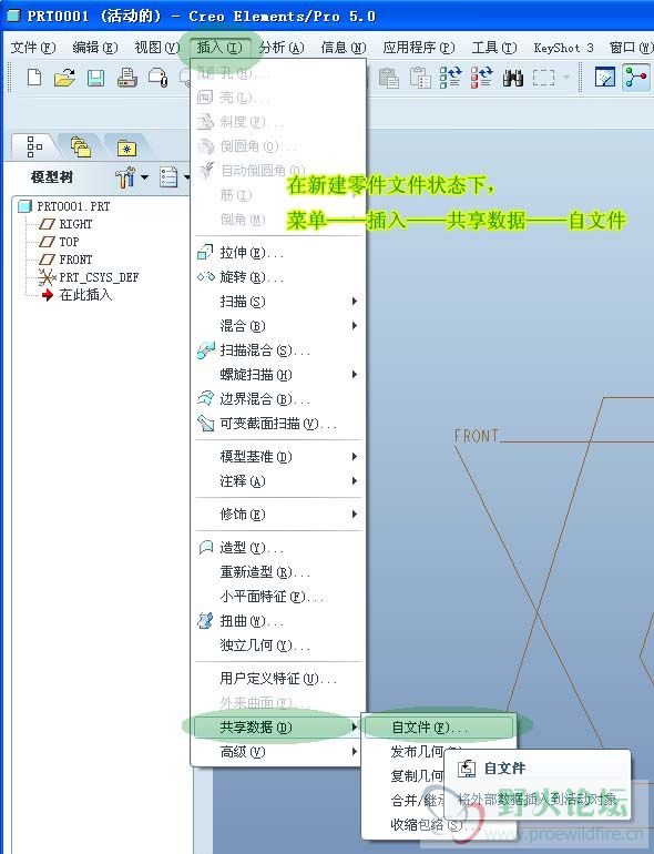

发表于 2012-6-20 19:27 | 显示全部楼层
楼主可能操作上有点问题.

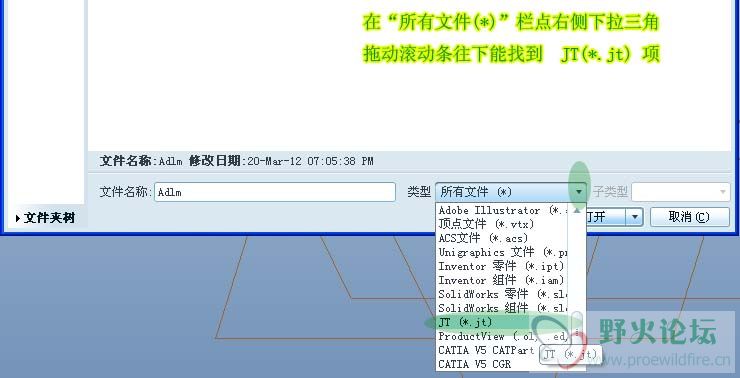

正确的方法应该是在新建零件文件状态下,使用菜单——插入——共享数据——自文件,
然后在跳出窗口下方有文件类型选项中打开寻找,就能找到 “JT” 格式的文件类型

 楼主| 发表于 2012-6-25 10:03 | 显示全部楼层
首先感谢3楼的兄弟给予的提示,但是这个过程已经用过不能打开JT文件。
