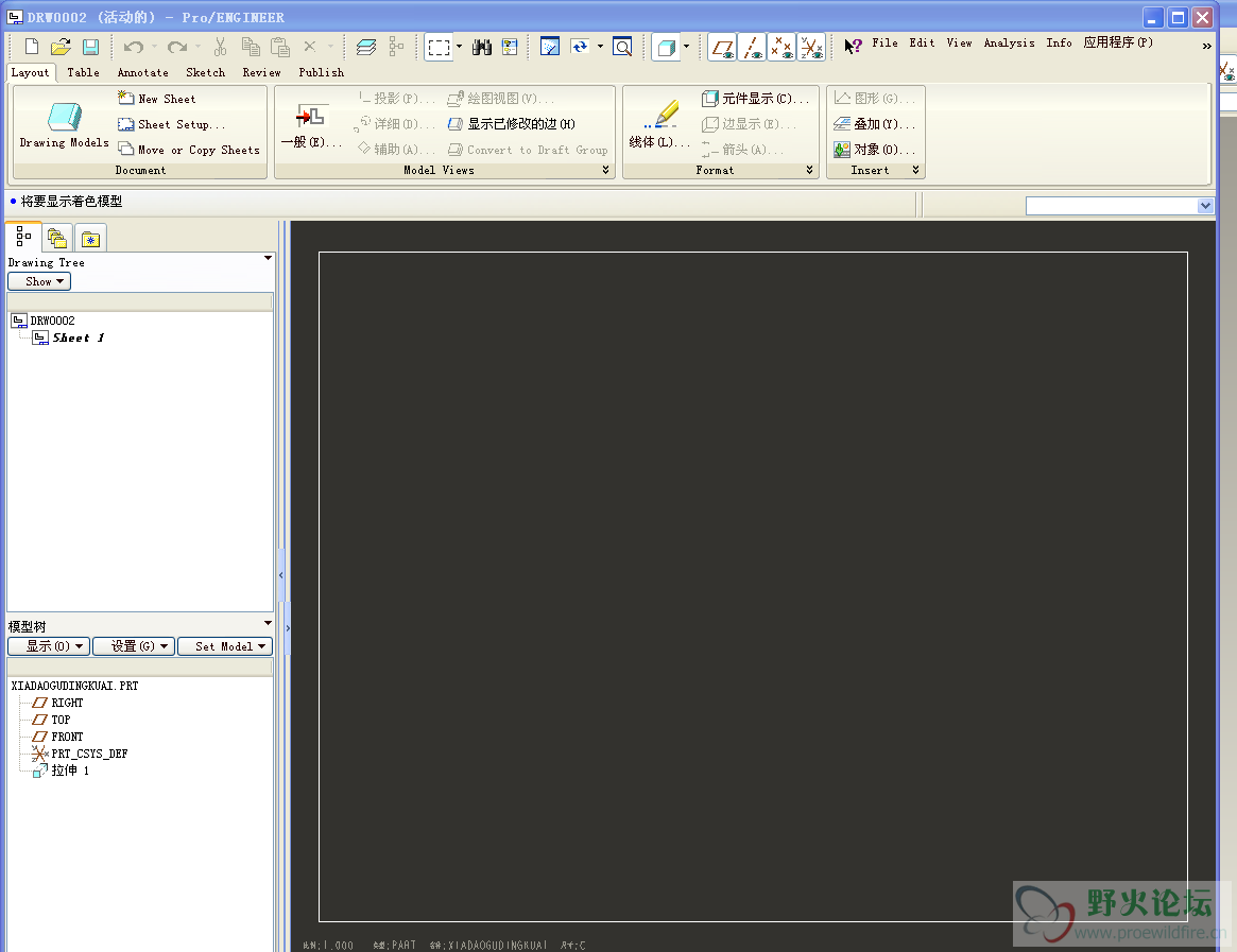

[求助] 工程图中英混合怎么回事
47
发表于 2012-6-20 14:42 | 显示全部楼层 |阅读模式
求解

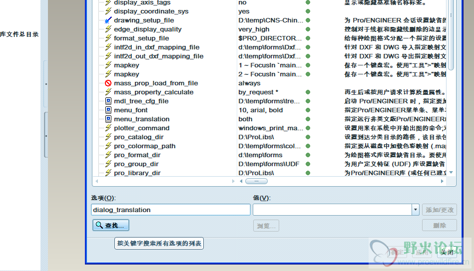

发表于 2012-6-20 15:36 | 显示全部楼层
看一下config文件下面这个选项
dialog_translation
47
 楼主| 发表于 2012-6-20 16:10 | 显示全部楼层
没找到这个文件啊,

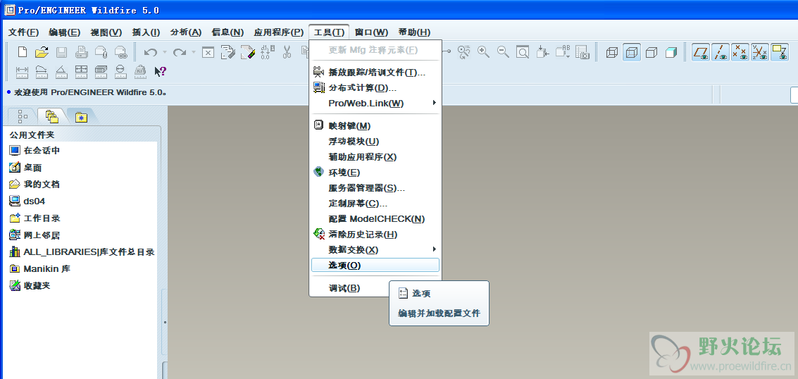

发表于 2012-6-20 16:48 | 显示全部楼层
这样操作
点工具
选项
查找

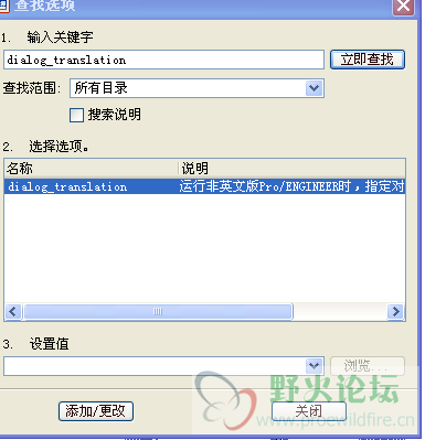

发表于 2012-6-20 16:54 | 显示全部楼层
看图
