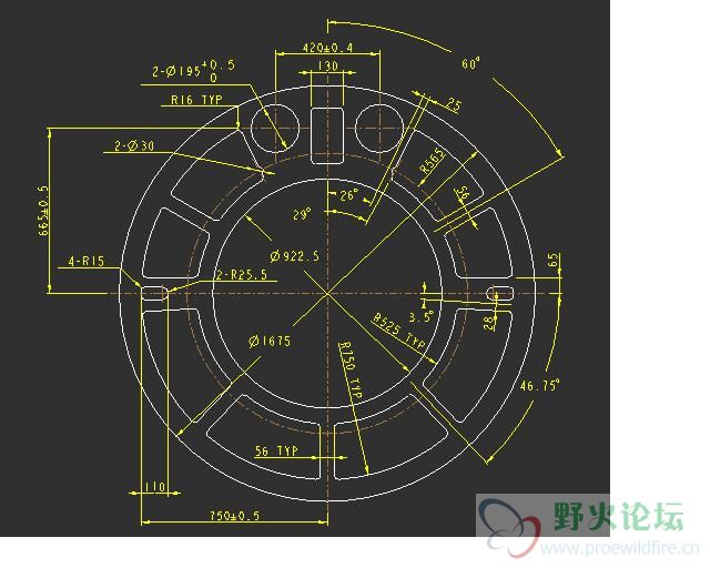

PROE出的图求纠错,

两个圆中间的方形少定位尺寸,本身的尺寸也少一个

 楼主| 发表于 2012-6-20 15:42 | 显示全部楼层
原帖由 louis_liu72 于 2012-6-20 15:30 发表
THX,方形定位尺寸参考R750和R525  TYP表示相同特征

视图不全 只有一个主视图 零件形状表达不完整

还有两个直径为30的半圆,其他半圆都用的半径标准,这两个为什么要用直径呢?不统一!
