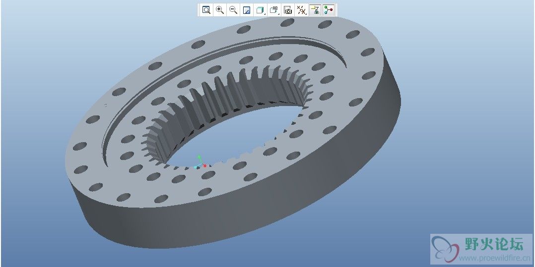

如图,已装配好了
现在想切成这个样子
真心求助

组件模式下的拉伸,可以去除(在“相交”可以选择切除的零件)

如果是通过视图管理器里的X截面呢?可以吗

可以的

求具体方法,刚刚我试了一下拉伸的,但是选择不上与其相交的零件,郁闷啊

视图管理器可以的

个人觉得X截面比较好

这样就可以在组件里修改了好像是这样
