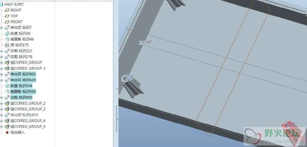

相同的特征用组功能怎样复制
67
 楼主| 发表于 2012-6-20 08:48 | 显示全部楼层
这5个特征下面的组COPIED_GROUP_2和COPIED_GROUP_3的特征怎样实现复制呢
组下面的特征不是复制、镜像和阵列所产生的,而只是存在这5个特征,一直弄不明白,请高手指教
129
687
67
1198
发表于 2012-6-20 09:39 | 显示全部楼层
插入 UDF自定义特征啊
246
303
发表于 2012-6-20 10:17 | 显示全部楼层
楼上正解。
你需要先创建UDF库,然后插入UDF特征
67
 楼主| 发表于 2012-6-20 10:45 | 显示全部楼层
谢谢,已知道怎样解决了,在编辑下选取特征操作就可以了。
