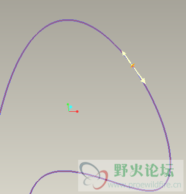

折腾我了半天了,有没有大侠知道的啊,用点,用面都行,把交叉的曲线分割

你选择投影曲线,在曲线上创建点;然后点编辑修剪,点图示箭头两次,直到出现背对的两个箭头为止即可。希望能帮到你

 楼主| 发表于 2012-6-20 15:35 | 显示全部楼层
已经解决,谢谢了
