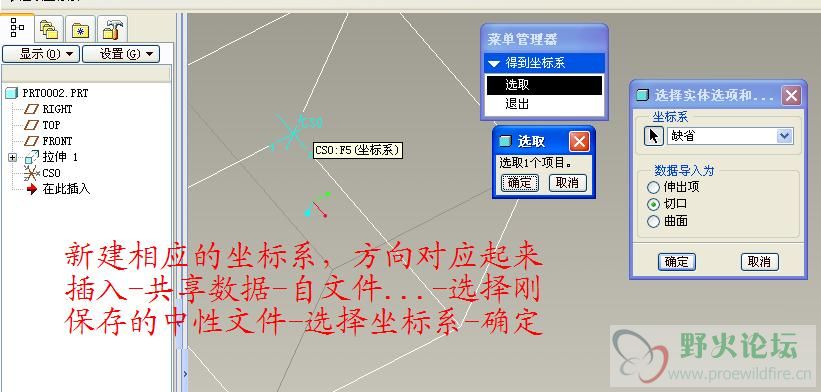

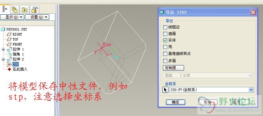

发表于 2012-6-23 09:54 | 显示全部楼层
可以使用共享数据,建立好可以关联的坐标系就可以了
PROE4.0M040
