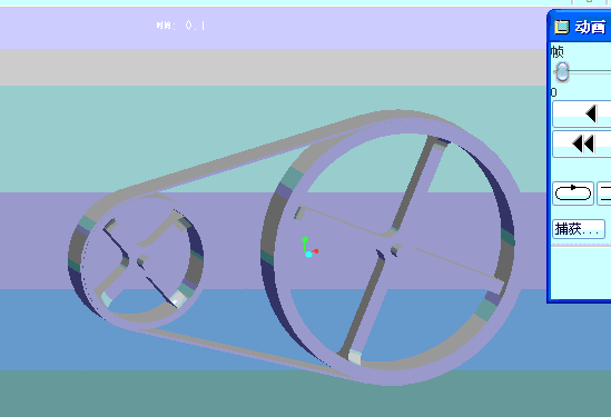

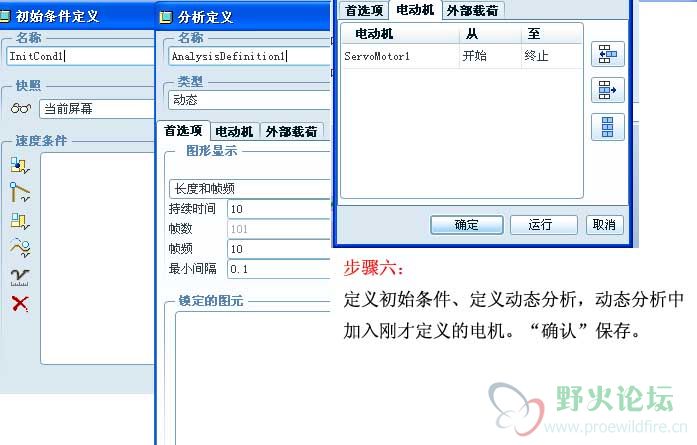

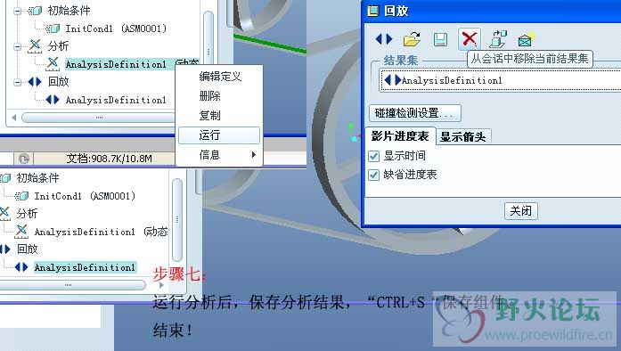

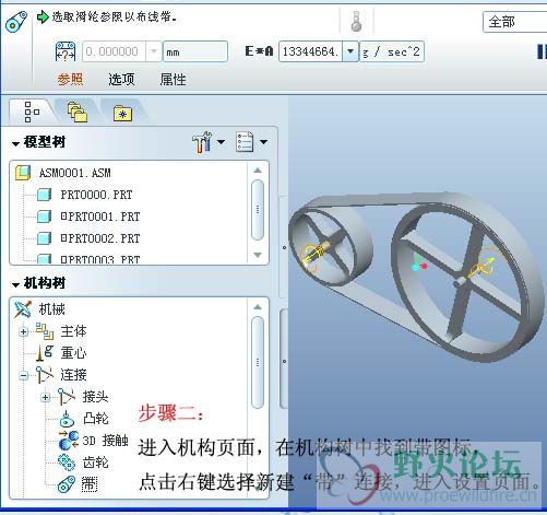

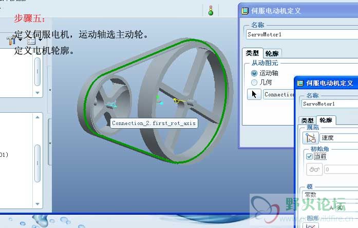

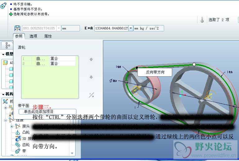

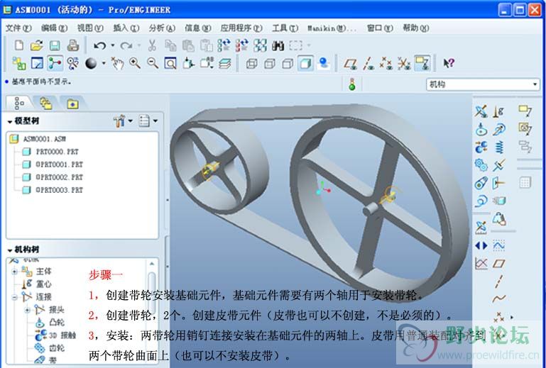

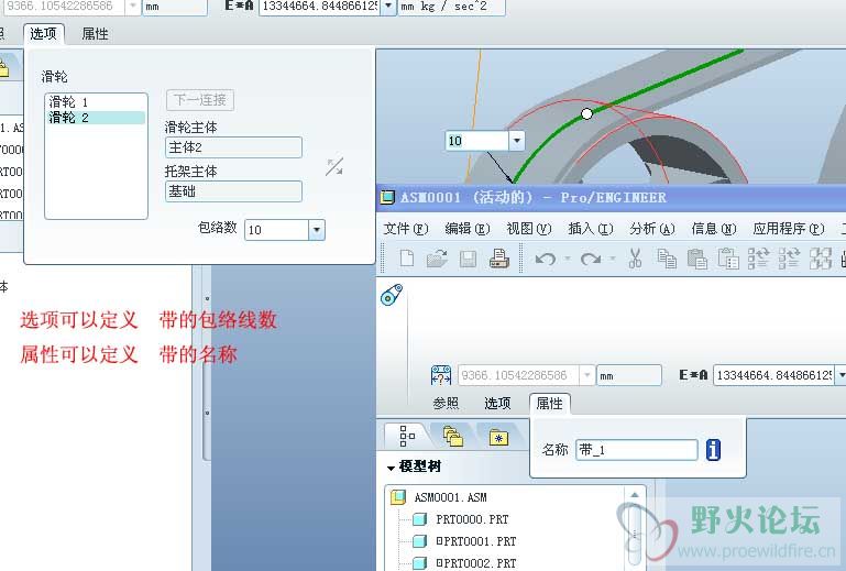

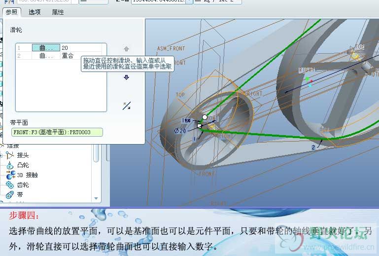

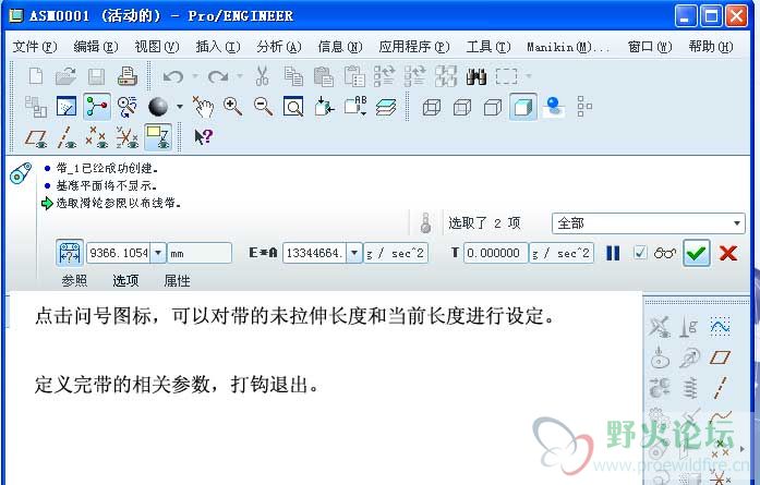

试了PROE 5.0的带连接。截图简单做了个教程。希望能帮助到需要帮助的朋友。
看图片:

 楼主| 发表于 2012-6-19 18:29 | 显示全部楼层
连接好像只是能定义轮子间的传动关系(带轮可以多余两个),不能实现真正的带运动,更不能实现用皮带传送物品。
把源文件传上来,没试过带连接的可以试试。
[ 本帖最后由 千红一酷 于 2012-6-19 18:34 编辑 ]
