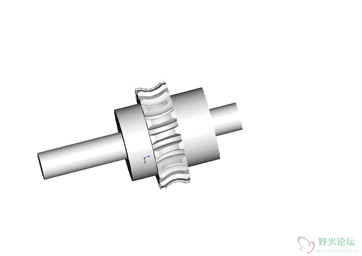

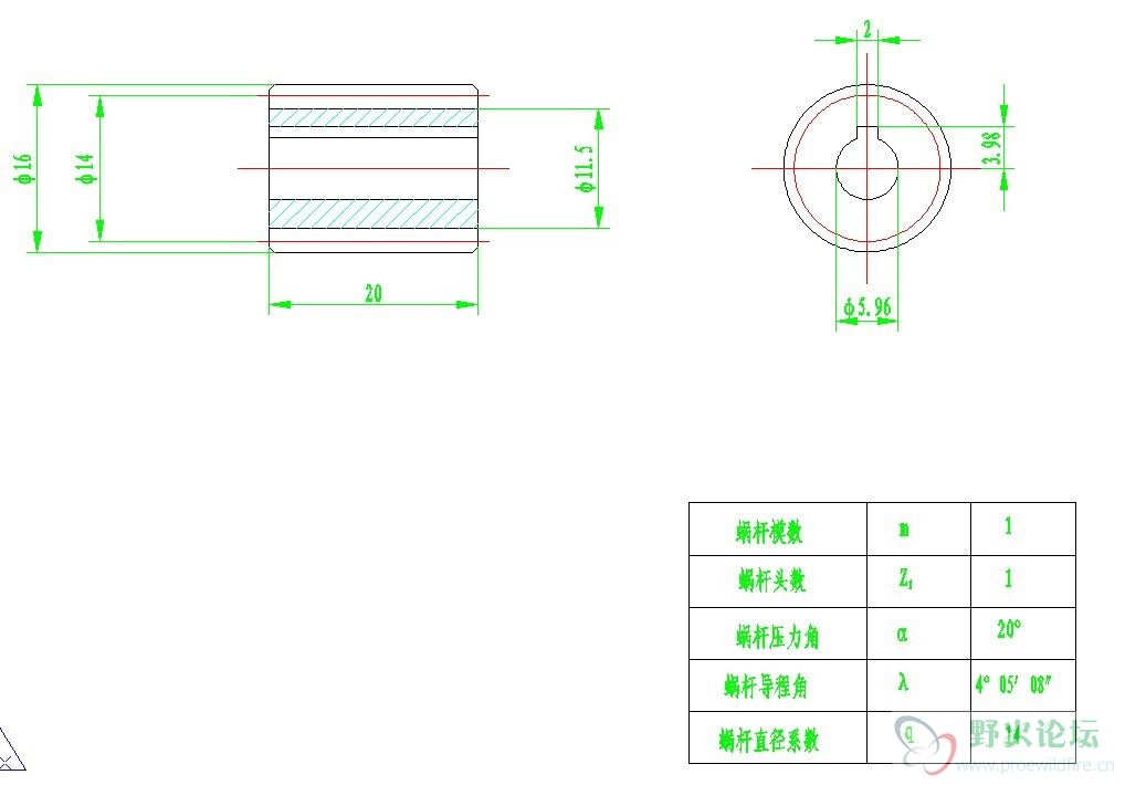

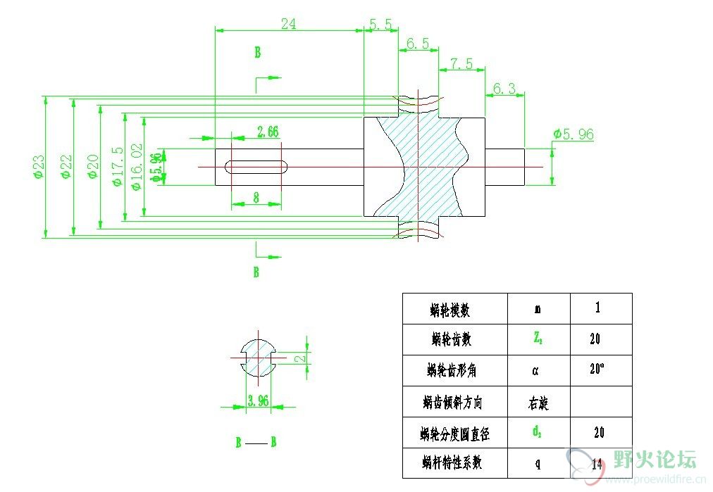

如标题,求高手把如图蜗轮蜗杆画成PROE 3D 感谢万分

网上这种模型有很多,下一个看看

下载林清安标准件库直接导入!
