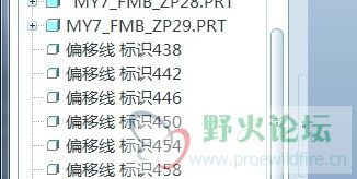

PROE模型树中有个偏移线标识,是如何实现的?在哪里操作能实现这个功能

你贴图说明问题

就这个线偏移,右键又没有编辑或编辑定义

组件里创建的分解视图偏距线

具体是如何操作出来的呢/能不能说一下过程,?

视图,分解,偏距线

视图管理器,分解,新建,右键编辑位置,创建修饰偏移线(最后面那个像火柴棒的按钮)
