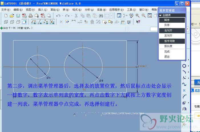

如题
看图
313
482

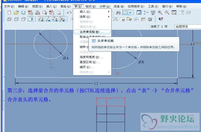

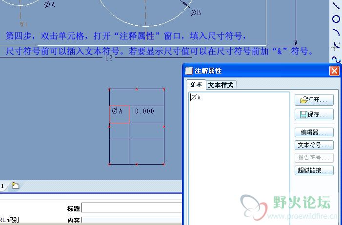

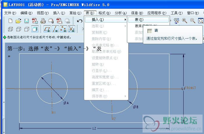

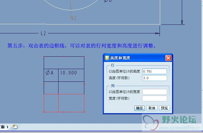

发表于 2012-6-19 13:22 | 显示全部楼层
请看图片:
[ 本帖最后由 千红一酷 于 2012-6-19 13:26 编辑 ]
参与人数 1威望 +1 金钱 +2 收起 理由
野火 + 1 + 2 热心助人
发表于 2012-6-23 00:28 | 显示全部楼层
这个可以参照工程图中的表的制作过程
