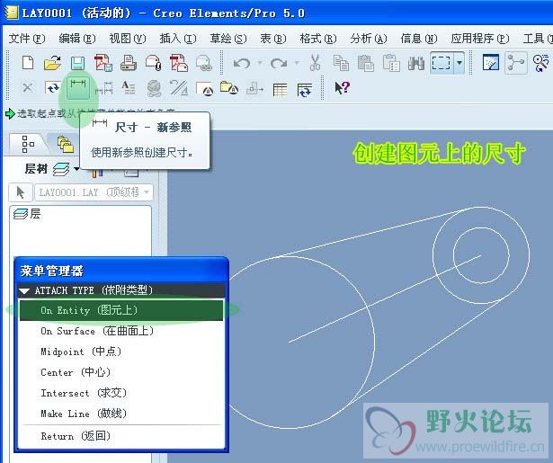

发表于 2012-6-19 07:09 | 显示全部楼层 |阅读模式
网上找到有人在布局里标注这个,,不知怎么做出来的~~
1421
198
IT老民工
2486

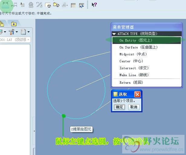

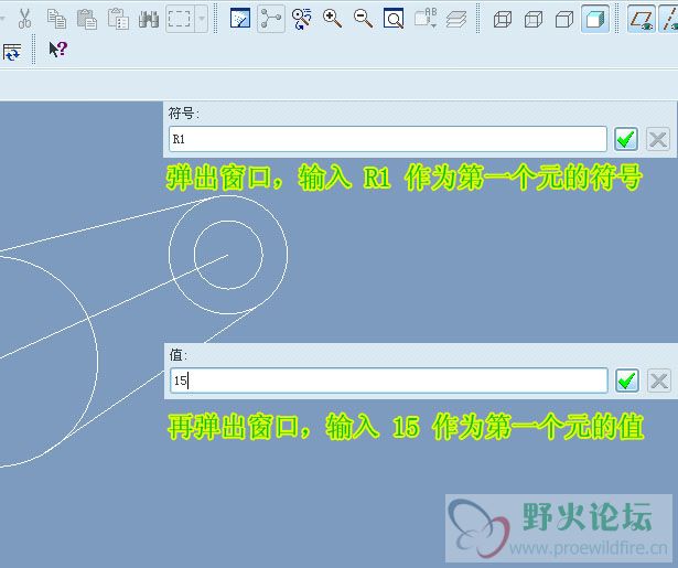

发表于 2012-6-19 09:32 | 显示全部楼层
关于在布局里创建尺寸:
1、“菜单”——“文件”——“新建”——“布局”......
2、草绘......
3、对草绘创建尺寸:

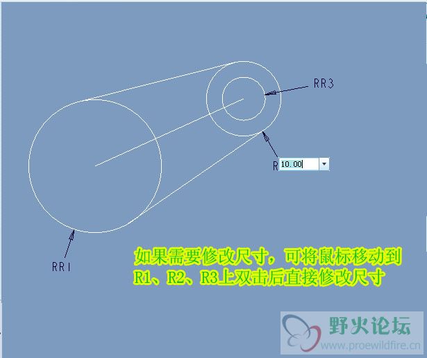

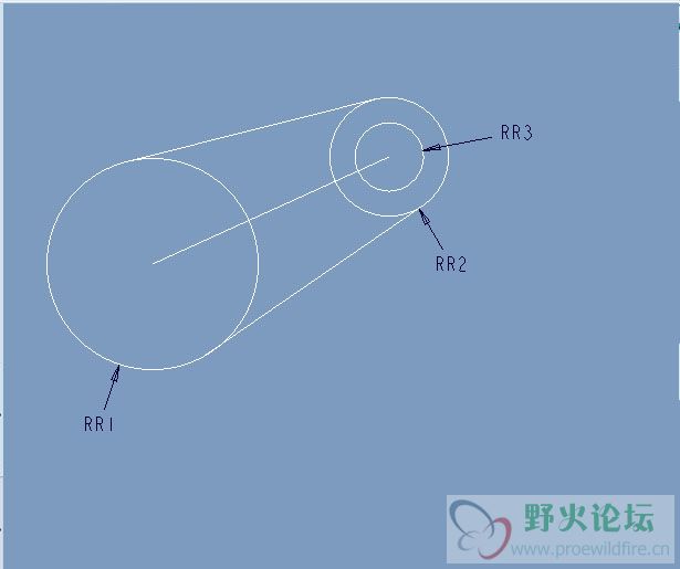

发表于 2012-6-19 15:34 | 显示全部楼层
2楼的,符号最好不要用R或者直接符号,用其他字母代替。因为标注圆时本来就有R或者直接符号了。如果再用R就显示“RR”,看起来不舒服。
1421
198
IT老民工
2486
发表于 2012-6-19 17:14 | 显示全部楼层
原帖由 千红一酷 于 2012-6-19 15:34 发表
这样写,只是为了演示一楼提供的样本的需要
313
482
发表于 2012-6-23 18:12 | 显示全部楼层
回复 4# BoYa_DIY 的帖子
哦 ,没注意一楼的样本是两个RR!
