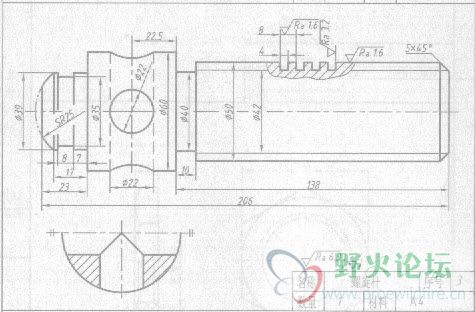

发表于 2012-6-18 19:30 | 显示全部楼层 |阅读模式
如图:
228
289
 楼主| 发表于 2012-6-18 19:32 | 显示全部楼层
分开做没任何难度,但现在在一个视图上有局部剖面+修饰螺纹怎么实现?

发表于 2012-6-18 20:52 | 显示全部楼层
你单做一个视图表达下截面

发表于 2012-6-18 21:11 | 显示全部楼层
转化为绘图组,再分解,后面就不说啦。不过缺点楼主懂得

 楼主| 发表于 2012-6-18 21:20 | 显示全部楼层
原帖由 野火 于 2012-6-18 20:52 发表
你单做一个视图表达下截面
这个我懂的,不过如果想表示在一个视图中如何实现?
发表于 2012-6-19 07:55 | 显示全部楼层
螺旋扫描切口
图中的梯形螺在插入里面找螺旋扫描然后在找扫描切口
发表于 2012-6-19 07:56 | 显示全部楼层
局部加重新画
直接重新画就好了

发表于 2012-6-19 12:35 | 显示全部楼层
这几天看了个视频
说的可以用关系来确定螺纹线
然后利用关系  让螺纹出现首端和末端进行渐变效果
正在研究那个关系式  弄好了  我贴个图上来
