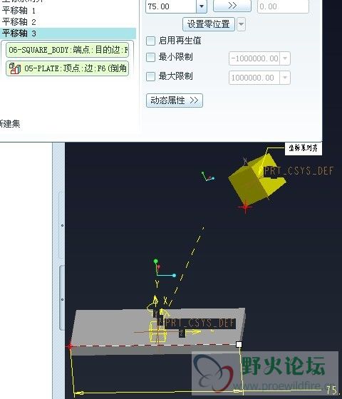

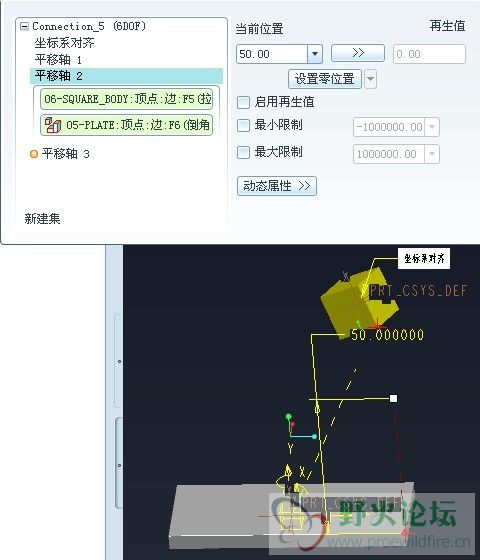

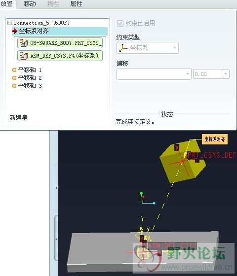

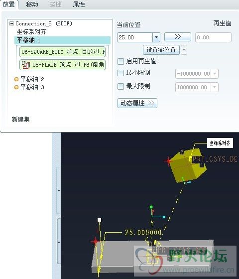

在组件装配中使用坐标系(6DOF)约束
PRO E系统帮助解释:“ 6DOF - 不影响元件与组件相关的运动,因为未应用任何约束。元件的坐标系与组件中的坐标系对齐。X、Y 和 Z 组件轴是允许旋转和平移的运动轴。
实际使用时,选择6DOF约束,直接点选两零件的坐标系或零件状态创建的基准坐标系。如图:
需要指出的是仅做坐标系的约束,装配上的零件在空间位置是随意的,不确定的。
如果需要确定装配零件的空间的具体位置,可以根据需要分别对“平移轴 1”、“平移轴 2”、“平移轴 3”中的一个或两个或三个做约束
约束一点:
约束两点:
约束三点:

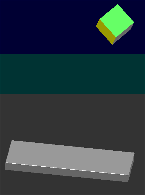

采用坐标系装配的零件,是可以任意拖动、快照的
下面的演示动画是小立方体在重力作用下作自由落体:
